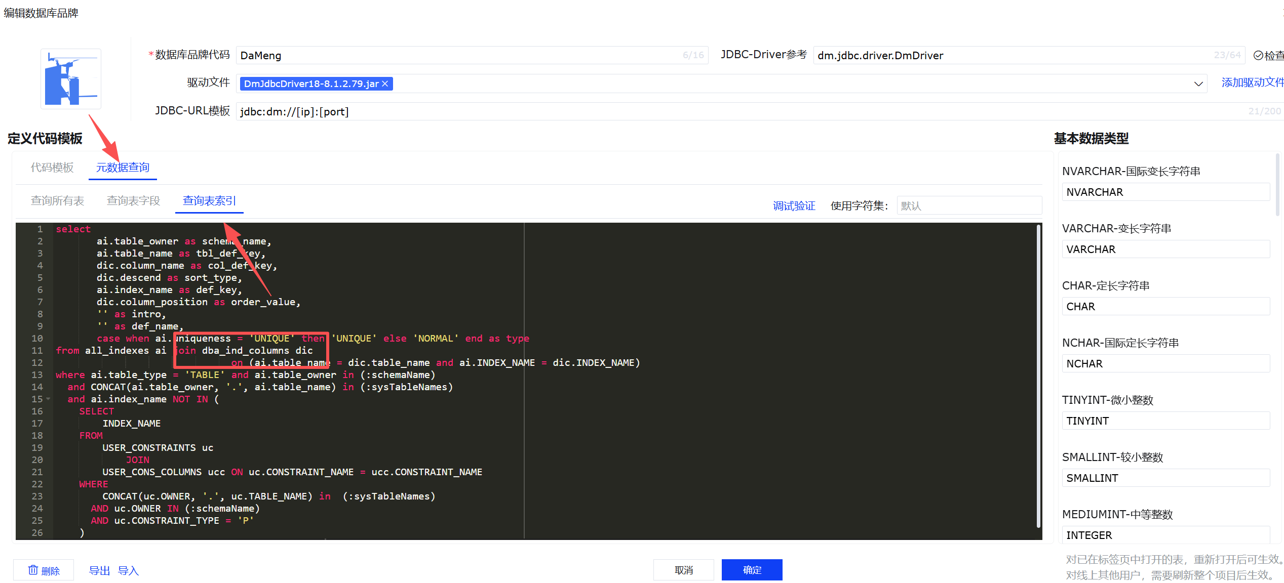

如何解决达梦数据库逆向时日志显示没有读取DBA表的权限

修改读取元数据的模板,如下图:
把模板中的dba_ind_columns改成all_ind_columns
