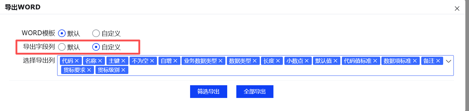

项目导出文档时字段的列会严格按照下方图示中的导出,如果不需要将某一些导出,可采用以下两种方式:
方式1(推荐): 导出文档上导出字段列选择自定义,即可在下方的下拉框中自行选择需要导出的列

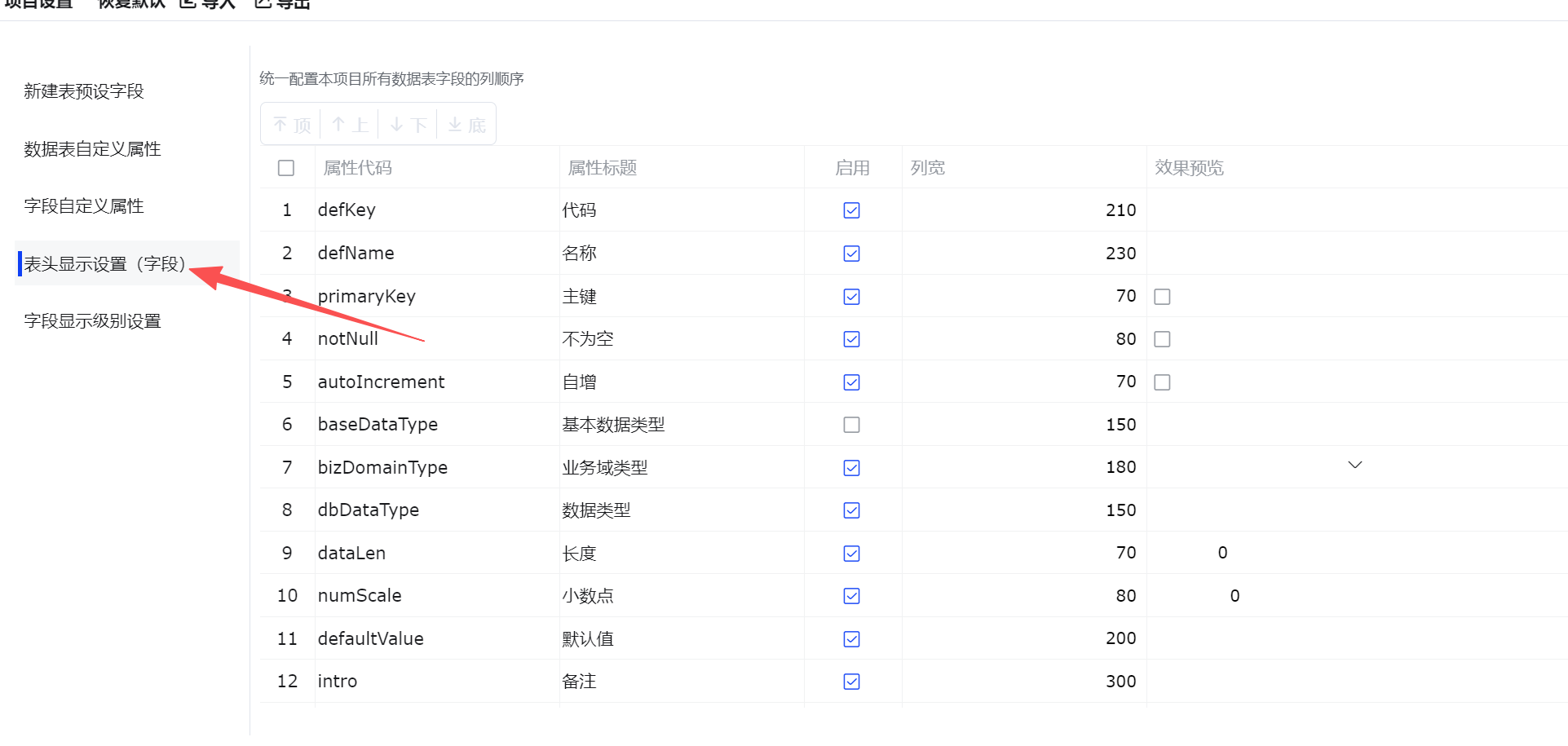

方式2: 修改项目设置
