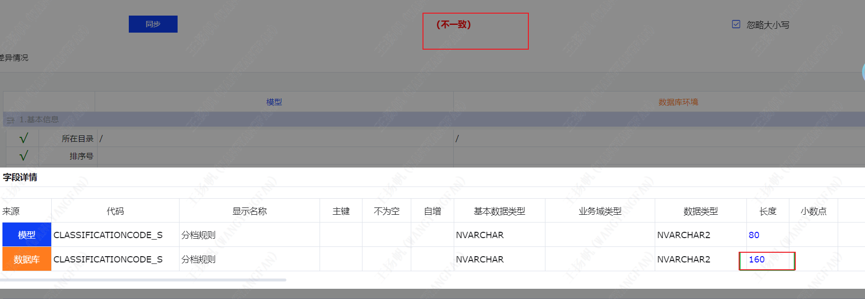

同步操作执行后,再次比对数据库,数据库侧还是原来的
Viewed 88
数据库实际已经更新为80,但再次比对还是第一次加载出来的长度?哪里设置有问题吗?

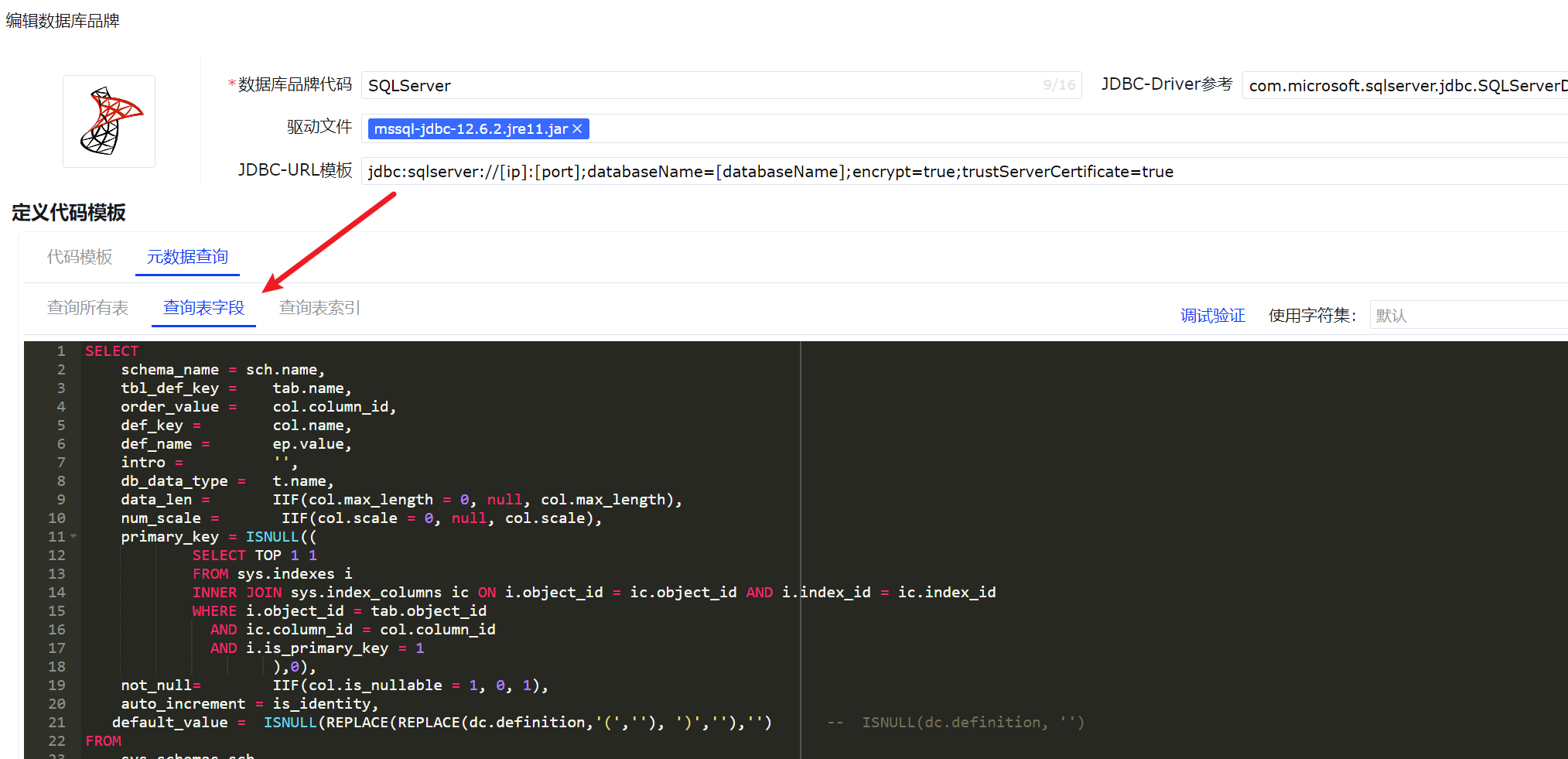

是元数据查询的模板有问题,你可以手动修改下改模板内容(根据当前你的数据是oracle还是sqlserver来决定用哪个模板):
1.oracle数据库
1.1.找到查询表字段的模板
1.2.用下面的内容将模板替换掉

2.sqlServer数据库
2.1.用下面的内容将模板替换掉
