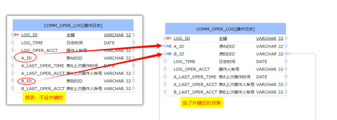

需求:在关系图里物理模型,外键的顺序能否不变动?(优先级:高)
Viewed 121
就是一张表的字段顺序,设为外键后,能否不改动其顺序(即不要排在最上面)
字段顺序如有需要,用户可自己去调整,软件就不要强制这种操作了。
目前就因为这个,搞得我所有表都不敢画外键。否则画了外键后,看关系图,与在实际库中操作表字段,经常搞得错乱(这个字段明明在这个地方的,看关系图又跑到上面去了)
目前我们设计就是如果是外键,自动提上来,暂时没有调整的计划
建议还是不要提上去,像原来的PDManer一样,否则改变列的顺序,容易造成一些观看错乱。前面已有那个外键图标了,已经很明显了,没必要还要自动提上来!!!
