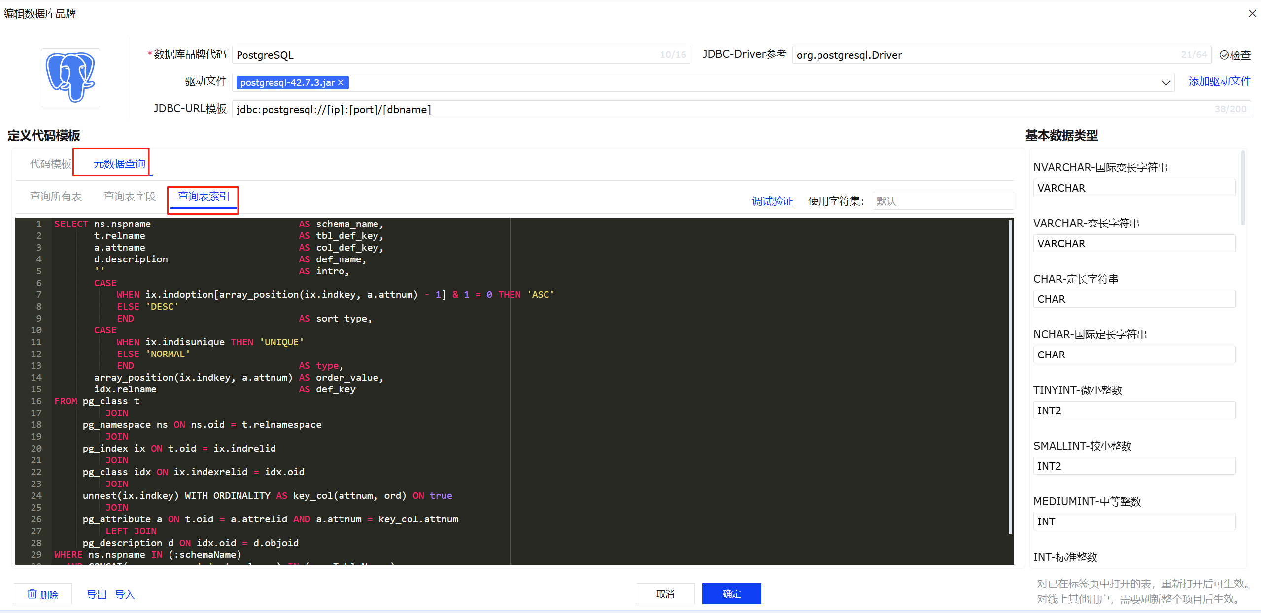

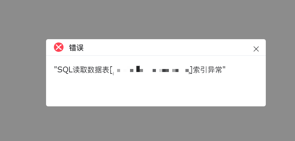

由于系统自带的元数据查询模板适配的pg的版本较高,而相同数据库不同的版本之前元数据的存储已经查询语法有差异,导致在低版本的可能无法正确的执行查询,如下图:
可尝试采用下方兼容查询模板(复制下方的的模板替换原有的数据库模板):
