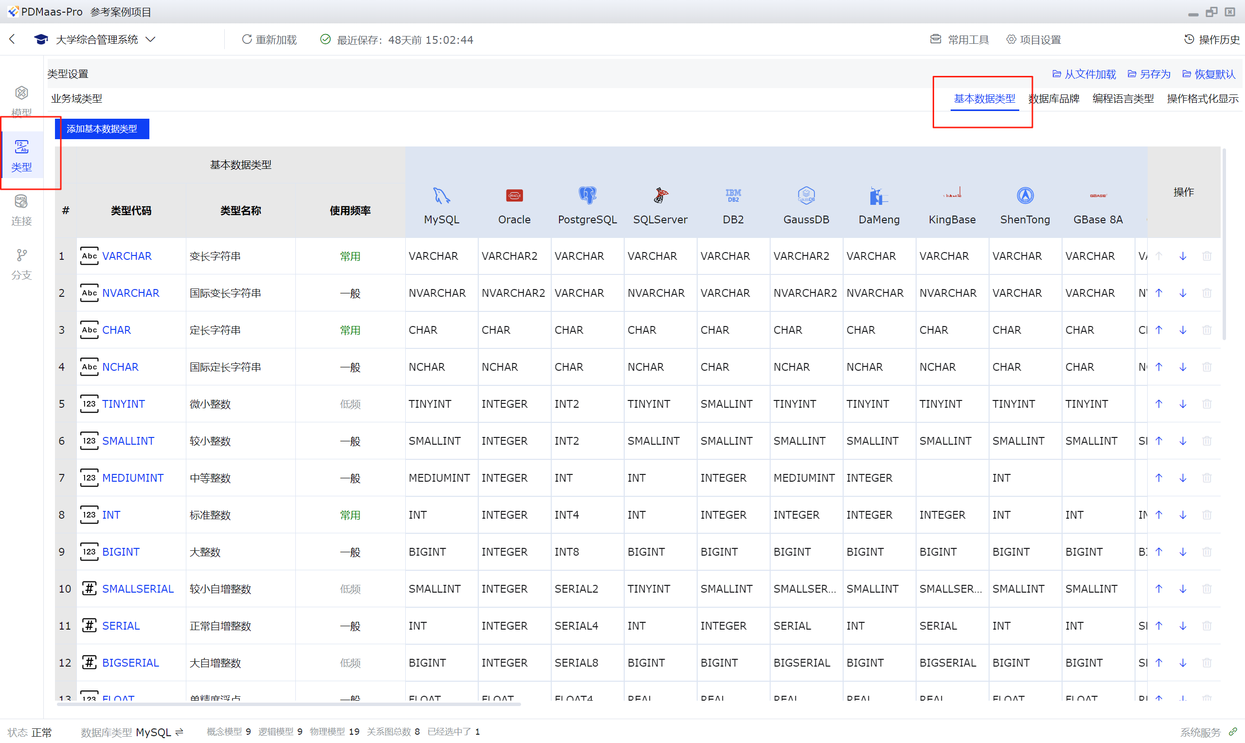

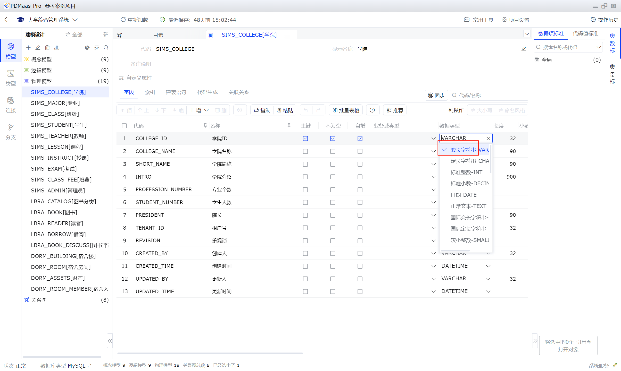

为了规范字段的长度和精度,防止某些不需要输入长度和精度的字段生成的SQL无法执行,数据类型对用的长度能否输入取决于当前的数据类型对应的基本数据类型是否开启长度限制,如需修改可按下方的步骤操作:
  1. 找到字段的数据类型对应的基本数据类型(例如:修改变长字符串的长度限制)

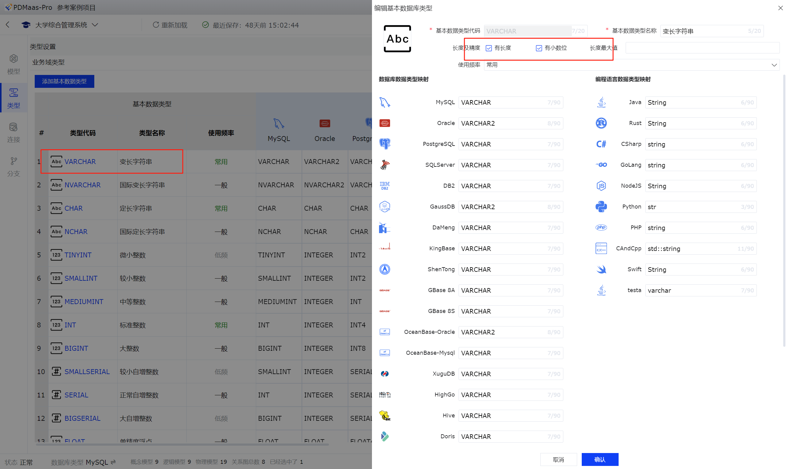

2.找到基本数据类型设置
3.点击对应的基本数据类型,勾选有长度
