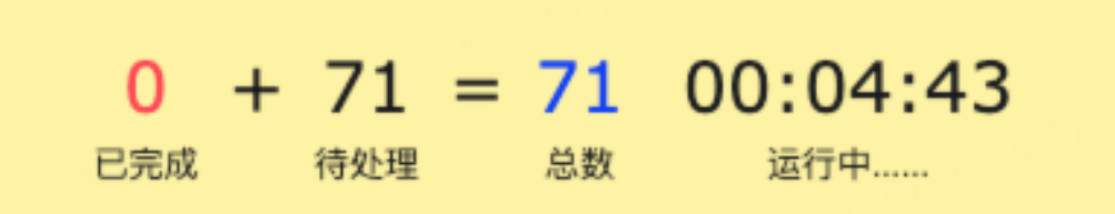

oracle逆向解析最后一步卡住,如下图:

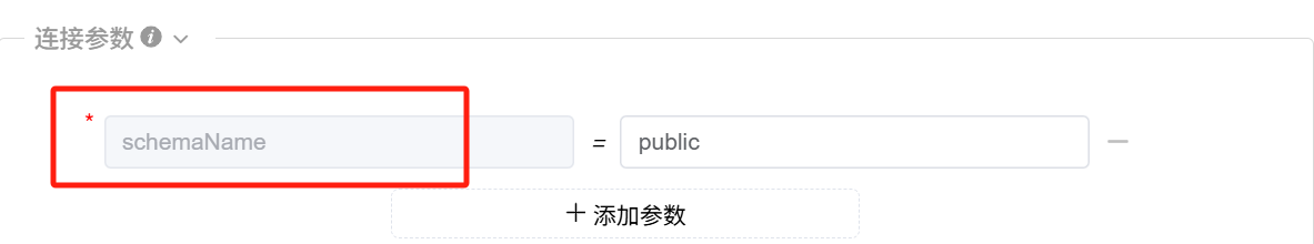

一般是数据库连接配置中连接参数中的schemaName大小写填写错误导致,oracle数据库的schemaName严格区分大小写,检查此处填写的schemaName是否与数据库中的大小写完全一致,如下图:
