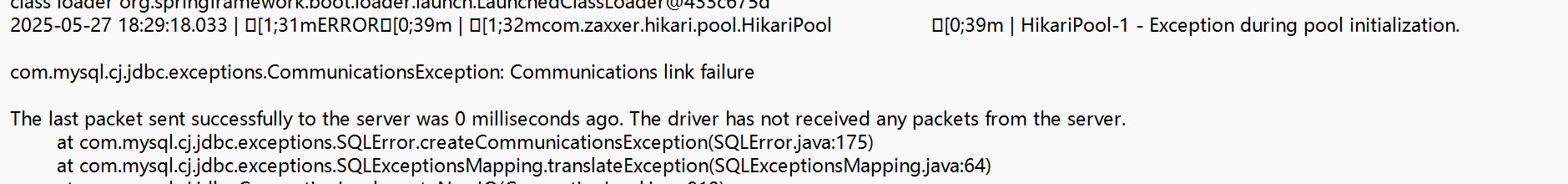

在某些场景下,jar程序启动时指定application-public.yml不生效,会导致程序无法正常读取到配置文件中的中间件连接信息,以至于程序无法正常启动,如下图(数据库无法连接):
