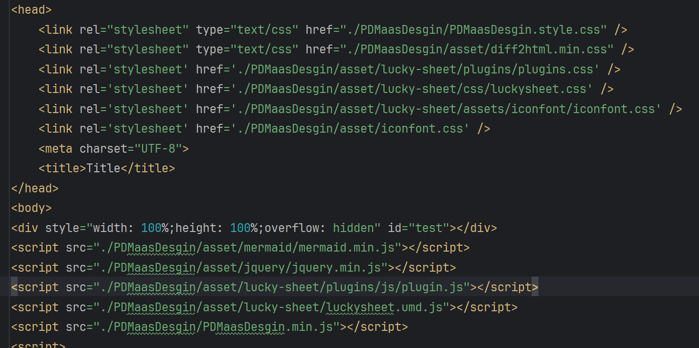

  1. 在需要集成的前端项目的index.html中引入PDMaas插件需要的依赖包(PDMaas本身以及其所依赖的第三方库),如下图:

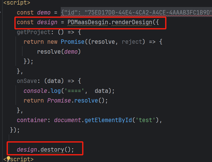

3.插件需要三个参数
  • getProject 在该方法中以promise的方式返回项目数据传给插件
  • onSave 该方法会在执行保存操作的时候触发,参数为项目的json,可在此方法中执行项目的持久化存储
  • container 插件渲染的dom节点或者dom节点的ID
4.如需销毁插件可通过renderDesign方法返回的插件对象执行destory方法即可销毁插件,如下图:
5.如需给插件提供词根/标准/数据库关键字数据可以给插件传递getProfile,该方法需要通过promise方式给插件提供数据,如下图:
