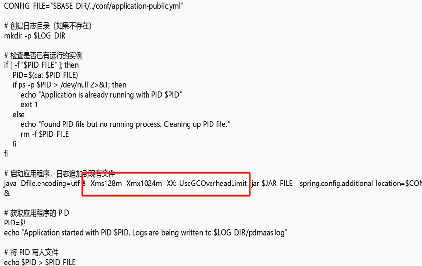

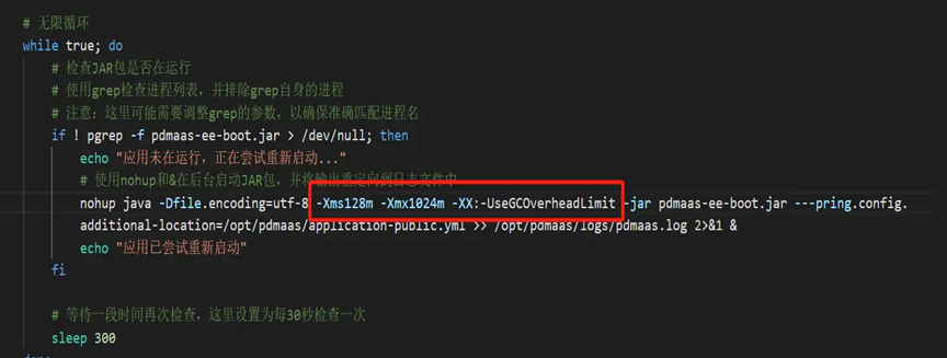

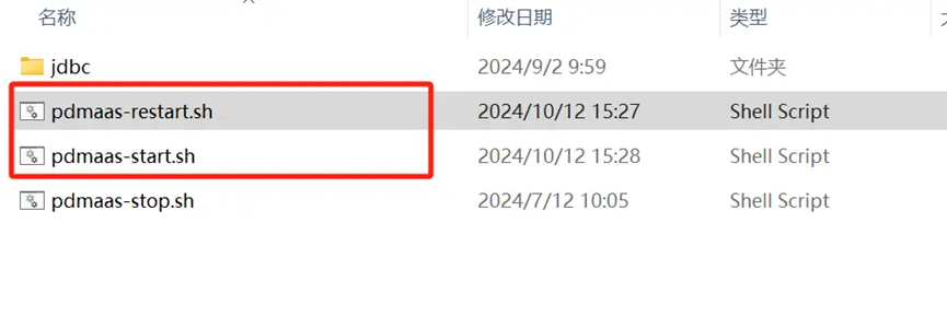

2.独立安装版:
直接进入到程序脚本的目录(如下图):
修改pdmssa-start和pdmaas-restart两个文件(如下图):-Xms128m -Xmx1024m -XX:-UseGCOverheadLimit
通过脚本pdmaas-restart启jar即可
