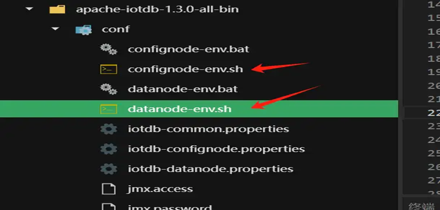

  1. 独立安装版:
    直接修改iotdb安装目录下的两个启动脚本即可,将MEMORY_SIZE的值由空修改为2G,如下图:
    最后重启iotdb即可。
