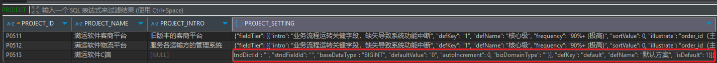

目前临时的做法是:
1、从PDMaas-Pro中导出项目,旧项目需要有相关默认建表字段的设置;
2、从步骤1中导出的项目json文件中,找出“physicEntityPresetFields”的内容(json数组);
3、在PDMaas-EE的数据库表MDES_PROJECT中,将json字段PROJECT_SETTING中的“physicEntityPresetFields”项,用步骤2的内容替换。

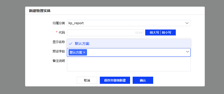

完成后,新建表时,可自动带出默认方案。
